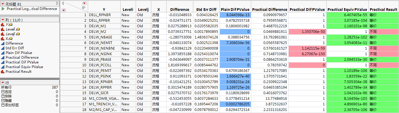

“Compare Means”数据表提供实际差值检验和实际等价性检验的结果。每一行针对分类因子的两个水平进行响应的比较。配对比较的结果会用颜色编码以便于解释。有关如何指定实际差值的说明,请参见实际差值。相关示例,请参见实际显著性检验和等价性检验的示例。
图 21.9 “Compare Means”数据表
“Compare Means”数据表包含一个绘制“相对实际差值-实际 LogWorth”图的脚本。相对实际差值定义为真实差值除以实际差值。

差值
两个水平上均值的差值估计。若选择了“稳健”选项,则使用均值的稳健估计值。
标准误差差值
均值差值的标准误差。若选择了“稳健”选项,则这是稳健估计值。
纯差值 p 值
配对比较的常规 Student t 检验的 p 值。若选择了“稳健”选项,则这是 t 检验的稳健版本。在 0.05 水平下显著的检验会突出显示。
实际差值
视为有实际意义的均值差值。若您将“规格限”属性分配给 Y 变量,则实际差值计算为规格限差值乘以实际差值比例。若未指定实际差值比例,则实际差值为规格限差值乘以 0.10。
若您未将“规格限”属性分配给 Y 变量,则从四分位间距 (IQR) 计算其标准差的估计值。该估计值是 。 实际差值计算为 乘以实际差值比例。若未指定实际差值比例,则实际差值计算为 乘以 0.10。
实际差值 p 值
一个检验的 p 值,该检验用于检测水平 i 和水平 j 之间 Y 的差值均值的绝对值是否大于等于实际差值。小 p 值表示绝对差值超过了实际差值。这表示水平 i 和水平 j 的差值具有实际意义。
实际等价性 p 值
使用双单侧检验 (TOST) 方法来检验均值之间的实际差值 (Schuirmann, 1987)。实际差值指定一个差值阈值,比它小的差值被视为实际等价的。针对以下两个原假设构造单侧 t 检验:真实差值超过实际差值;真实差值小于实际差值的负数。若这两个检验都被拒绝,则表示均值的绝对差值位于实际差值范围内。因此,组被视为实际等价的。
实际等价性 p 值是在单侧 t 检验中获得的最大 p 值。小的实际等价性 p 值表示水平 i 的响应均值在实际意义上与水平 j 的响应均值等价。
实际结果
实际差值检验和等价性检验结果的说明。值会进行颜色编码来帮助识别显著结果。
‒ 不同(粉色):表示绝对差值显著大于实际差值。
‒ 等价(绿色):表示绝对差值显著位于实际差值范围内。
‒ 无结果(灰色):表示实际差值检验和实际等价性检验都不显著。
