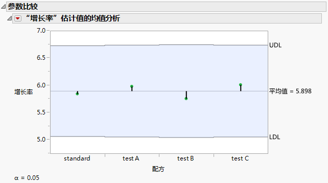

“比较参数估计值”报表提供检验参数在分组变量各水平之间是否相等的结果。每个参数都有一个“均值分析”(ANOM) 报表,用来检验参数是否等于整体均值。若某个参数的结果超过了决策限,则该参数与整体均值之间存在差异。Figure 13.11显示了增长率估计值的 ANOM 报表。从拟合模型的红色小三角菜单中选择比较参数估计值可以添加该报表。
图 13.11 “增长率”估计值的参数比较
