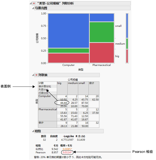

3. 选择分析 > 以 X 拟合 Y。
4. 选择公司规模并点击 Y,响应。
5. 选择类型并点击 X,因子。
6. 点击确定。
图 5.19 公司类型-公司规模
Image shown here

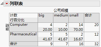

列联表包含的信息不适用于该示例。点击“列联表”红色小三角并撤销选择合计百分比和列百分比以删除该信息。Figure 5.20显示了更新的表。
图 5.20 更新的列联表
Image shown here
解释结果
“列联表”中的统计量在马赛克图中以图形表示。“马赛克图”和“列联表”同时比较两个行业中小、中、大规模公司的百分比。例如,“马赛克图”显示计算机行业小规模公司所占比例高于医药行业。“列联表”显示确切的统计量:70% 的计算机公司是小规模的,而小规模的医药公司大约是 17%。
解释检验
财务分析人员仅查看了诸公司的一个样本数据(数据表中的公司)。财务分析人员需要知道在所有计算机和医药公司的更大总体中百分比是否存在差异。
要回答该问题,使用检验报表中 Pearson 检验中的 p 值(图 5.19)。由于 p 值为 0.011,小于显著性水平 0.05,财务分析人员得出以下结论:
• 样本数据中的差异不仅仅是因为偶然因素造成的。
• 在更大总体中百分比存在差异。
现在财务分析人员知道了小、中、大规模公司的比例是不同的,可以回答这个问题了:某一类公司的规模是否比另一类公司的规模更多地影响利润?
