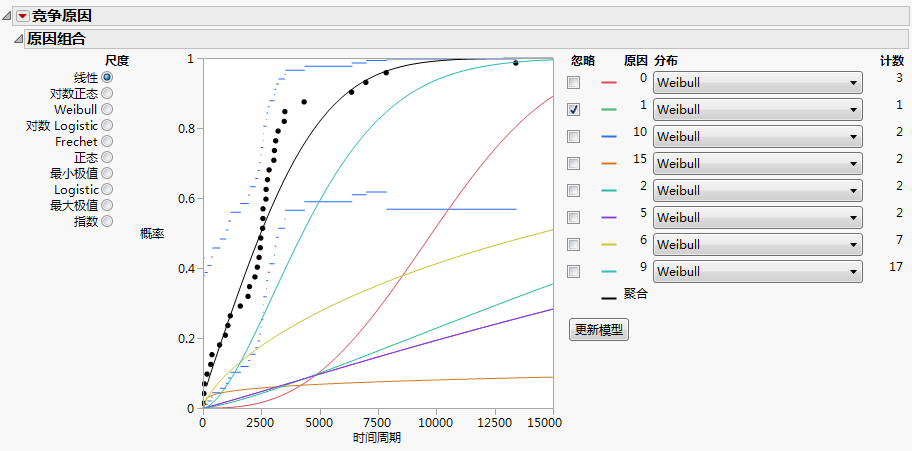

图 3.25 忽略了“原因 1”的固定参数模型
Image shown here
默认情况下,忽略“原因 = 1”,因为没有足够的数据。不过,您不希望忽略该原因。

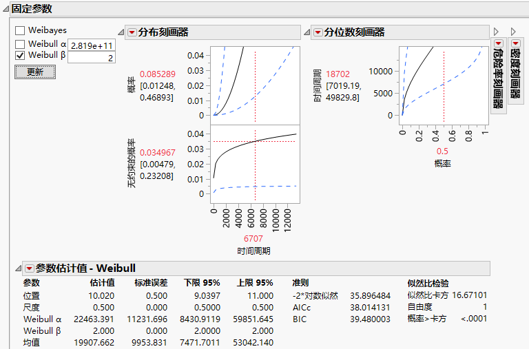

8. 打开“原因 1”对应的“单个原因”报表。该报表称为“寿命分布 - 失效原因: 1 失效计数: 1”。
9. 点击“参数估计值 - Weibull”旁边的红色小三角并选择固定参数。
10. 选择 Weibull beta 并键入 2。
11. 点击更新。
图 3.26 指定了 Weibull Beta 的固定参数模型
Image shown here
在“参数估计值 - Weibull”报表中,假定 β 等于 2,alpha 参数估计为 22463.391。现在您可以将其用于“原因=1”的失效分布。

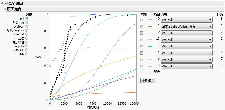

12. 向上滚动到报表窗口顶部的“原因组合”。
13. 为“原因 1”取消选择忽略。
14. 对于“原因 1”的分布,选择固定参数的 Weibull 分布。
15. 点击更新模型。
图 3.27 显示“原因 1”的更新模型
Image shown here
现在聚合模型在总体竞争原因模型中使用“原因 1”的“固定参数的 Weibull 分布”结果。
