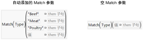

Match
将表达式与子句列表进行比较,并为遇到的第一个匹配子句返回结果表达式的值。匹配表达式只提供一次,然后为每个子句指定匹配值。
在“公式编辑器”中选择 Match 后,将显示一个列表和两个选项:
• 选择根据数据添加匹配参数,将自动添加与您数据中所有水平对应的子句。或者,按住 Shift 键,选择条件,然后选择 Match。在Figure A.4 中,左边的示例显示自动添加的子句。
• 选择请不要添加,以便您可以单独添加每个子句。在Figure A.4 中,右边的示例显示一个空子句,您可以使用缺失表达式填充它。
图 A.4 使用 Match 函数的示例
Image shown here
在自动填充的参数中,您应突出显示 then 子句,然后输入表达式。在空参数中,您突出显示 expr、value 或 then 子句,然后输入表达式。(或者,若您突出显示一个表达式,然后点击 Match,则“公式编辑器”创建新的 Match 条件,其中原始突出显示的表达式作为 expr 且不为 value 和 else 子句赋值。)另外,请记住:
• Match 与等效的 If 相比,求值速度更快,占用的内存更少,因为对于数据表中的每行仅对变量求一次值。而 If 条件遇到每行的每个 If 子句时都必须对变量求值,直到子句求值结果为真。有关 Match 和 If 条件的比较,请参见比较函数。
• 使用 If 和 Match,“公式编辑器”从序列顶部向下搜索第一个真子句,并对相应的结果表达式求值。后续真子句将忽略。

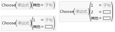

Choose
Choose 是 Match 的特殊形式,其中条件的参数为从 1 开始的一系列整数。子句的值替换匹配条件。Figure A.6中显示了 Choose 条件的示例。使用 Choose,“公式编辑器”直接转到正确的选择子句并对结果表达式求值。
图 A.6 Choose 条件的示例
Image shown here
突出显示一个表达式并点击 Choose 时,“公式编辑器”创建包含一个子句的新条件表达式。使用小键盘上的插入 (Image shown here) 和删除 (Image shown here) 按钮可添加新子句或删除不想要的子句,如前面 If 条件中所述。
Choose 对 choose 表达式求值并立即转到相应的结果表达式以生成返回值。使用 Choose,您只提供一次生成从 1 开始的一系列整数的选择表达式,然后对序列中的每个整数给出选择。
