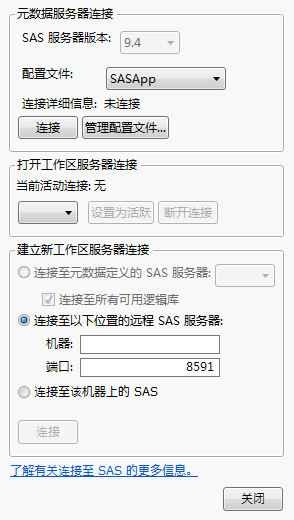

要开始连接,请选择文件 > SAS > 服务器连接。随即显示Figure 3.50中所示的“SAS 服务器连接”窗口。可在该窗口中建立所有连接。
图 3.50 SAS 服务器连接

1. 选择文件 > SAS > 服务器连接。随即显示图 3.50中所示的“SAS 服务器连接”窗口。
2. 选择 SAS 服务器的版本。您的“SAS 元数据服务器”管理员应了解该信息。
JMP“SAS 集成”首选项中默认选择 SAS 服务器版本 9.4。
3. 选择要使用的配置文件。
若不具备配置文件,请参见创建或修改 SAS 元数据服务器配置文件。
4. 点击连接。
若 JMP 无法建立连接,将出现错误消息。常见的原因是用户名或密码无效。若需要更新配置文件的信息,请参见创建或修改 SAS 元数据服务器配置文件。
5. 点击关闭。

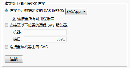

2. 选择要连接的工作区服务器。
图 3.51 打开与工作区服务器的连接
3. 点击连接。
在“打开工作区服务器连接”下,该工作区服务器显示为当前活动的连接。
图 3.52 当前活动连接
4. 点击关闭。

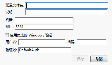

3. 点击添加可添加新的配置文件,点击修改可更改配置文件的设置。
随即显示“创建配置文件”或“修改配置文件”窗口。若是添加新配置文件,除“验证域”字段(其中包含 DefaultAuth)和“端口”字段之外,其他所有字段都为空。若是在修改配置文件,这些字段包含当前信息。
图 3.53 创建或修改元数据服务器配置文件
4. 填写连接“SAS 元数据服务器”所需的信息。您的“SAS 元数据服务器”管理员应了解该信息。
配置文件名
选择该配置文件的名称。该名称显示在配置文件列表中。
说明
(可选)您可以输入该配置文件的简短说明。
机器
元数据服务器所在的机器的名称。(示例:myserver.mycompany.com)
端口
应通过哪一端口连接该机器。(示例:8561)
使用集成的 Windows 验证
选择该选项可使用您的 Windows 登录 ID 和密码访问服务器。启用后,用户名和密码字段将禁用。默认禁用该选项。
用户名
用于连接该元数据服务器的用户名。
密码
您的密码。密码始终显示为星号。
验证域
您作为用户所属的域。
