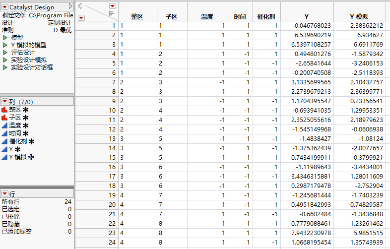

12. 点击制作设计。
13. 点击制表。
注意:Y 和 Y 模拟列中的条目可能不同于Figure 10.2 中所示的条目。
图 10.2 设计表
Image shown here
图 10.3 “模拟响应”窗口
Image shown here
设计表和“模拟响应”窗口随即显示。请注意,该设计表包含一个实验设计模拟脚本。您可以随时运行该脚本以指定不同的参数值。
继续前进到下一节,从中可为整区和子区误差指定标准差,并拟合第一组模拟值的 REML 模型。

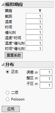

假定整区和子区误差服从正态分布。根据其标准差的估计值,若误差标准差大约为 1 个单位,整区标准差则大约为 2 个单位,子区标准差大约为 1.5 个单位。由于您仅关注整区和子区变异,则不必更改分配给“模拟响应”分级显示项中的“效应”的值。
1. 在“分布”面板中(Figure 10.3)的整区 σ 旁边键入 2。
请注意,默认选定正态分布。这会导致在公式中加上正态误差。
2. 在子区 σ 旁边键入 1.5。
3. 点击应用。
在数据表中,Y 模拟的公式随之更新以反映您指定的内容。要查看该公式,点击列面板中列名右侧的加号。

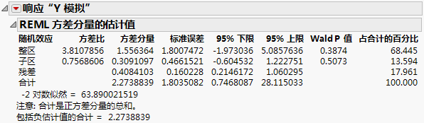

7. 点击运行。
拟合的模型基于一组模拟响应。
注意:由于 Y 模拟中的值是随机生成的,您报表中的条目可能不同于Figure 10.4 中显示的那些条目。
图 10.4 显示 Wald 置信区间的 REML 报表
Image shown here

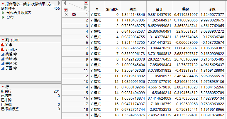

1. 在“REML 方差分量估计值”分级显示项中,右击方差分量列并选择模拟。
图 10.5 “模拟”窗口
Image shown here

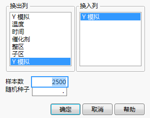

在您的模拟中,用新的 Y 模拟列(用于为每次模拟生成新的模拟值列)替换用于运行模型的列 Y 模拟。为“参数估计值”表中列出的每个效应模拟您右击并显示为已选定的方差分量列。
2. 在样本数旁边输入 200。
3. (可选)在随机种子旁边,输入 456。
这将重现Figure 10.6 中显示的值,只有第 1 行中的值除外。
4. 点击确定。
第 1 行中的条目可能不同于Figure 10.6 中显示的那些条目。
图 10.6 方差分量模拟结果表(部分视图)
Image shown here
“拟合最小二乘法模拟结果(方差分量)”数据表的第一行包含方差分量的初始值,该行已被排除。其余行包含模拟值。

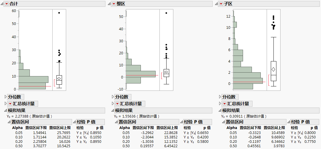

5. 运行分布脚本。
图 10.7 方差分量的分布图(部分视图)
Image shown here
对于每个方差分量,各置信水平处的置信区间显示在“模拟结果”报表中。将每个表的 Alpha=0.05 行中的 95% 区间与 REML 报表中给定的区间进行比较(Figure 10.4):
‒ 整区方差分量的模拟 95% 置信区间为 -3.296 到 22.863。REML 报表中给出的 Wald 区间为 -1.973 到 5.086。
‒ 分区方差分量的模拟 95% 置信区间为 -0.332 到 10.459。REML 报表中给出的 Wald 区间为 -0.605 到 1.223。
使用模拟获得的区间要比从您的一组值计算得出的 REML 区间大得多。要获得更为精确的区间,请考虑运行更大量的模拟。
