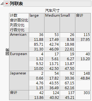

列联表是双因子频数表。每个因子水平对应一行,每个响应水平对应一列。
要生成Figure 7.7 中所示的图,请按列联分析示例中的说明操作。
图 7.7 列联表示例
Image shown here
请注意有关列联表的以下事项:
• “计数”、“合计百分比”、“列百分比”和“行百分比”对应于具有行标题和列标题的每个单元格(例如“American”和“Large”下的单元格)内的数据。
• 最后一列包含每行的总计数和每行的百分比。
• 最下面一行包含每列的总计数和每列的百分比。
在Figure 7.7 中,关注美国生产的大型汽车。下表解释您使用列联表得到关于这些汽车的结论。
表 7.1 基于列联表示例的结论
数字
说明
表中的标签
36
美国生产的大型汽车个数
计数
11.88%
所有汽车中美国生产的大型汽车所占的百分比 (36/303)1。
合计百分比
85.71%
大型汽车中美国生产的所占的百分比 (36/42)2
列百分比
31.30%
美国汽车中大型尺寸所占的百分比 (36/115)3。
行百分比
37.95%
所有汽车中美国生产的所占的百分比 (115/303)。
(无)
13.86%
所有汽车中大型尺寸所占的百分比 (42/303)。
(无)
1 303 是调查中的汽车总数。
2 42 是调查中的大型汽车总数。
3 115 是调查中的美国汽车总数。
提示:要显示或隐藏列联表中的数据,请从“列联表”旁边的红色小三角菜单中选择要显示或隐藏的选项。
