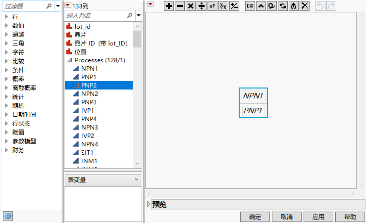

4. 选择第一个新列,再选择列,然后选择公式。
5. 创建公式 NPN1/PNP1 并点击确定。
图 7.11 创建公式 NPN1/PNP1

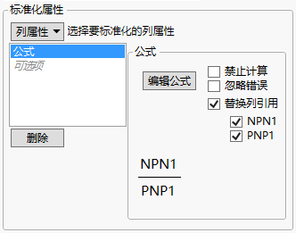

6. 选择三个新列,然后选择列 > 标准化特性。
7. 在“标准化属性”部分中,从列表中选择公式。
8. 选择替换列引用并保持选定 NPN1 和 PNP1。
图 7.12 “标准化属性”选项
Image shown here
注意:在本例中,我们想要同时更改 NPN1 和 PNP1。您可以取消选择您不想在后续公式中更改的列。
9. 点击确定。

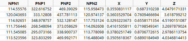

相对于第一个新列中的公式的公式将复制到第二个和第三个选定列中。
第二个和第三个选定列中的公式每次递增一列。
‒ 第一列中的原始公式:NPN1/PNP1
‒ 第二列中的相对公式:PNP1/PNP2
在数据表中,PNP2 紧随 PNP1 之后。
‒ 第三列中的相对公式:PNP2/NPN2
在数据表中,NPN2 紧随 PNP2 之后。
图 7.13 生成的数据表
Image shown here
注意:Semiconductor Capability.jmp 中的某些列已被删除以显示Figure 7.13 中的新列 X、Y 和 Z。
