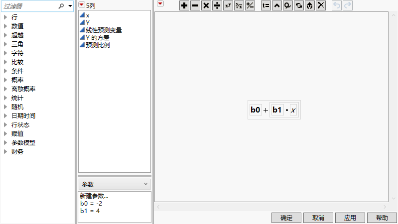

• 包含连结函数线性部分的公式的列线性预测变量。要查看该公式,请点击“列”面板中线性预测变量右侧的加号。模型公式包括参数 b0 和 b1 的初始估计值。初始参数值是在您定义公式时设置的。这些值显示在公式编辑器窗口中间靠下的公式元素面板中。
图 23.11 带有初始参数估计值的线性预测变量公式

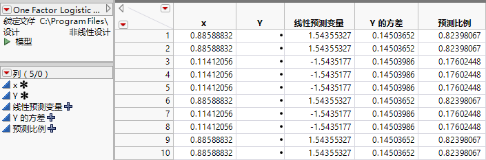

9. 点击扩充表。
这会向 One Factor Logistic Design.jmp(Figure 23.13)添加 10 次试验设计。因为优化算法具有随机成分,因此设计表将有所不同。
图 23.13 扩充 One Factor Logistic Design.jmp
Image shown here

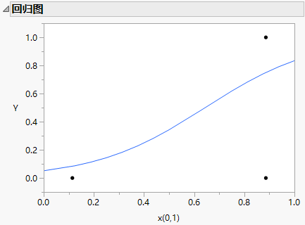

11. 点击运行。
图 23.14 二项实验设计的回归图
Image shown here
