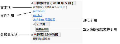

Figure 10.9显示您可以向记录添加的一些项。
图 10.9 记录的示例
Image shown here
注意:指向文件目录、窗口和所有打开的文件的链接在外观上与其他链接相似,所以未将其包括在上图中。
