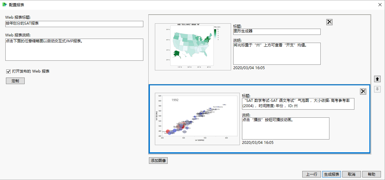

7. 在“Web 报表标题”框中输入按年划分的 SAT 报表。
8. 输入说明和标题,如Figure 10.4所示。
注意:若您已选择一个报表,则可以选择生成索引页。索引页显示报表的缩略图。点击该缩略图可以查看报表。Figure 10.5显示了一个示例。
图 10.4 定制 Web 报表
注意:
‒ 报表按您创建它们的顺序排列。在本示例中,“图形生成器: 地图”脚本首先运行,因此该地图是第一个报表。使用报表旁边的箭头可以重新排列报表。此外,您删除报表之后,会显示“恢复报表”按钮以防您又想添加报表。
‒ 点击添加图像可以将图像追加至报表底部。
‒ 点击定制可查找用于更改字体、徽标等的选项。请参见Web 报表选项。
9. 点击生成报表。

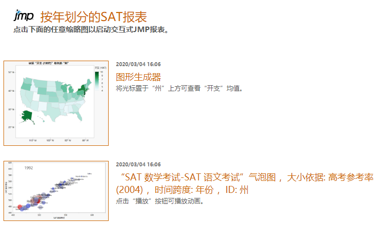

该网页在默认浏览器中打开。
图 10.5 Web 报表
10. 点击一个缩略图可在交互式网页中打开该报表。

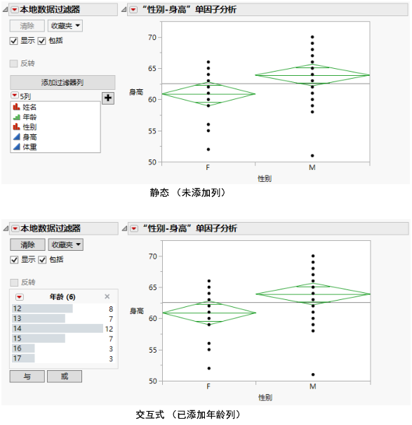

2. (若报表不包含“本地数据过滤器”,请跳过。)若报表包含“本地数据过滤器”,请在发布前添加列。这意味着您必须在“本地数据过滤器”中选择一列或多列,然后点击添加。
发布报表后您将无法添加过滤器列。过滤器只会是静态的,而不是交互式的。请参见Figure 10.6。

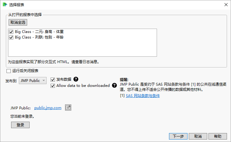

3. 从报表窗口中,选择文件 > 发布。
4. 选中要共享的报表旁边的复选框,或点击全选。
5. 在“发布到”旁边,选择 JMP Live 或 JMP Public 服务器。
请注意以下事项:
‒ 对于 JMP Live,您可以输入一个 URL。若出现 URL,则是在“文件”>“首选项”>“报表”>“JMP Live URL”下对其进行设置。
‒ 若您看不到 JMP Public 服务器,则您JMP Public 可能未启用。
图 10.7 “选择报表”窗口
6. 点击登录。输入用户名和密码,然后点击登录。
7. (可选)要保存 URL(为其添加书签)或更改服务器名称。点击“编辑”书签:
要更改服务器名称,请在活动的 URL 框中点击并输入新名称。
要将服务器名称另存为“发布到”下的选项,请创建书签。点击“创建书签”Image shown here 并输入书签名称。点击确定。
要编辑现有书签,请点击“编辑书签”Image shown here 并更改名称或 URL。
8. (可选)若要发布与报表关联的数据表并使报表可交互,应选择发布数据。若取消选择该选项,则不会嵌入数据,因此图形是静态的。
9. 点击下一步。

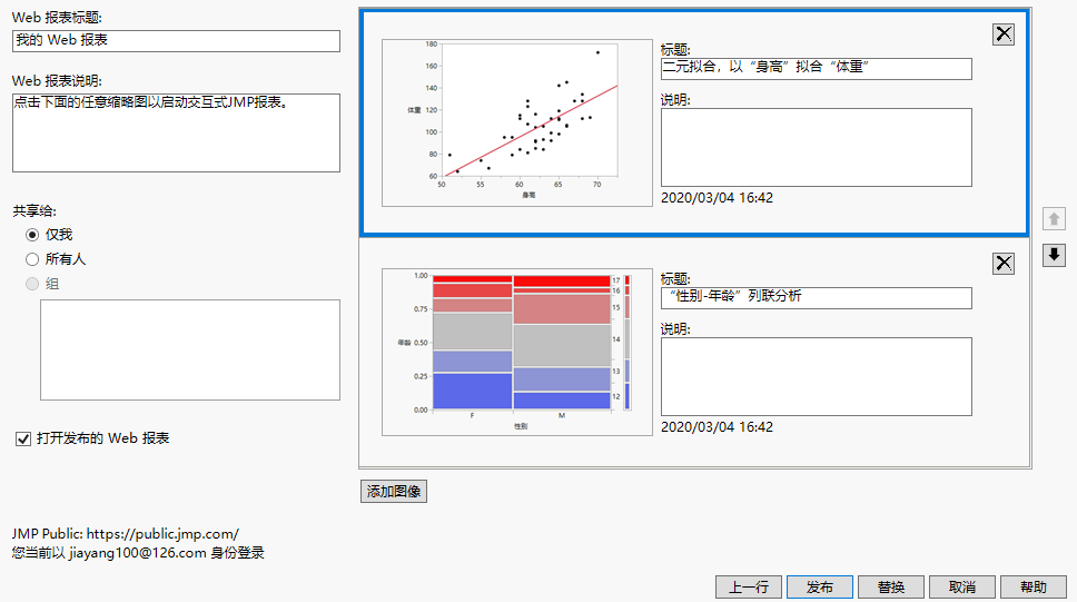

图 10.8 配置 Web 报表
10. (仅限多个报表)在左侧,为您的整个帖子输入标题和可选说明。您还可以:
‒ 通过点击右侧的箭头 Image shown here 更改各个报表的顺序。
‒ 通过点击 Image shown here 删除报表。
11. 在右侧,为每个报表输入标题和可选说明。
12. (可选)要在创建帖子后将其打开,请选中打开发布的 Web 报表。
13. 选择与谁共享:仅我、所有人或组:
‒ 仅我意味着报表仅对您可见。JMP Public 或 JMP Live 中的报表上会出现一个橙色的锁图标,指明该报表为私有。
‒ 要将您的报表与 JMP Public 或 JMP Live 上的所有人共享,请选择所有人。
‒ 要与一个或多个组共享报表,请选择组,然后选择要与其共享报表的组。
14. (可选,仅限多个报表)要添加图像,请点击添加图像。您还可以输入标题和说明。
15. 点击发布。或者,若您正在更新现有的帖子,请点击替换。替换帖子时,请确保标题匹配。
