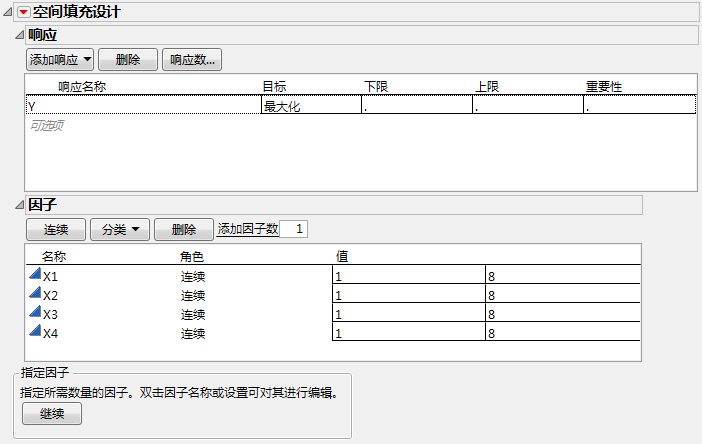

3. 按需更改因子水平值。Figure 21.10显示将两个因子添加到现有两个因子中并将其值更改为 1 和 8 以替代默认值 –1 和 1。
图 21.10 4 个因子的空间填充对话框

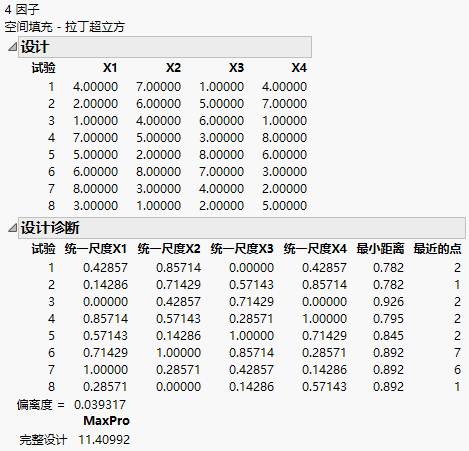

6. 点击拉丁超立方(Figure 21.7)。显示的因子设置和设计诊断结果类似于Figure 21.11 中的内容,该图显示具有 4 个因子和 8 次试验的拉丁超立方设计。
注意:该示例的目的是显示只给每列(因子)分配每个水平一次且每列都是水平的不同置换。
图 21.11 针对具有 8 个水平的 4 个因子和 8 次试验的拉丁超立方设计
