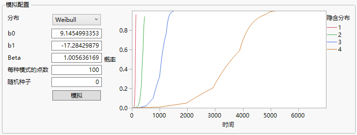

“模拟”控制面板
Figure 5.7显示“模拟配置”面板。“分布”的初始值和参数设置由“累积损坏”启动窗口中指定的分布的参数估计值确定。该图为“应力模式”数据表中定义的应力模式显示一段时间内的估计失效分布函数。
图 5.7 “模拟配置”面板
Image shown here
“模拟配置”面板支持您基于分布和应力模式模拟新失效时间数据。平台启动时使用的“应力模式”数据表中所定义的应力模式也用于模拟。该面板包含以下选项:

模拟
“模拟配置”面板中的这个图为一段时间内的每种应力模式显示隐含分布。点击“模拟”按钮可生成包含模拟结果的新的 JMP 数据表。
