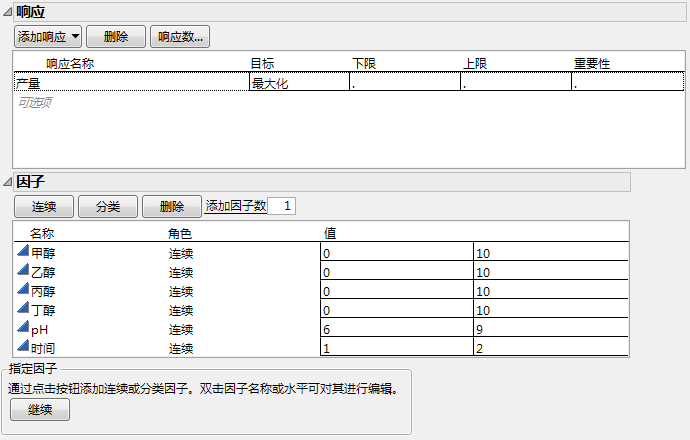

4. 点击“确定性筛选设计”旁边的红色小三角并选择加载因子。
因子名称和范围将添加到“因子”分级显示项。
图 7.2 萃取设计的响应和因子
Image shown here
5. 点击继续。

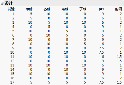

6. 点击制作设计。
“确定性筛选设计”窗口更新,以显示“设计”分级显示项和“设计评估”分级显示项。
图 7.3 “设计”分级显示项
Image shown here

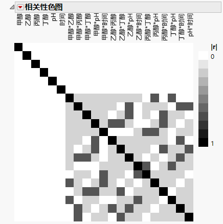

7. 打开设计评估 > 相关性色图分级显示项。
“相关性色图”为所有主效应与双因子交互作用之间的相关性绝对值分配了颜色强度尺度。
图 7.4 萃取设计的相关性色图
Image shown here
请注意以下事项:
‒ 纯深蓝区域显示主效应之间或主效应与双因子交互作用之间无相关性。
‒ 浅蓝色和灰色区域指示双因子交互作用之间的绝对相关性较小。
‒ 纯红方块指示绝对相关性为 1。全红方块全部显示在对角线上,反映出效应与其本身之间的预料中的相关性。
在“输出选项”面板中,请注意“试验顺序”设置为随机化。

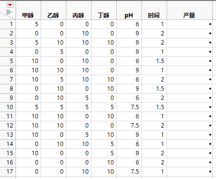

8. 点击制表获取Figure 7.5中显示的数据表。
注意:您设计中的试验次数的显示顺序可能不同于Figure 7.5中显示的顺序。
图 7.5 萃取过程的确定性筛选设计
Image shown here
