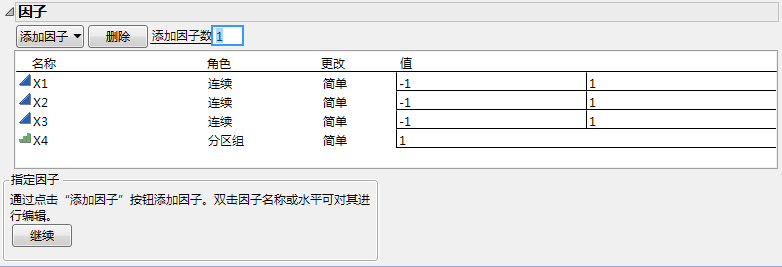

4. 点击添加因子 > 分区组 > 每个区组 3 次试验。
分区组因子 X4 在值的下方仅显示一个水平。这是因为试验规模在此时还是未知的。
图 5.21 为 X4显示一个区组的“因子”分级显示项

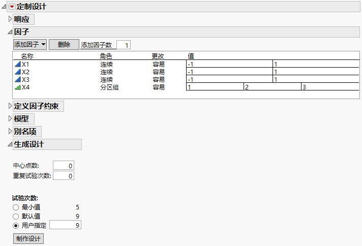

5. 点击继续。
图 5.22 为 X4 显示三个区组的“因子”分级显示项
“因子”分级显示项现在显示适当的区组数,区组数是通过用默认试验规模除以每个区组的试验次数计算得出。对于本例,默认样本大小 9 需要三个区组。“因子”分级显示项现在显示 X4 有三个值,指示这三个区组。

图 5.23 为 X4 显示六个区组的“因子”分级显示项
“试验次数”面板现在显示 18 是默认试验规模。“因子”分级显示项现在显示 X4 的 6 个值,指示 6 个区组。

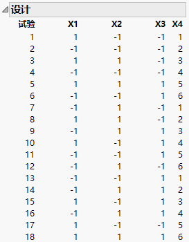

图 5.24 固定区组设计
在该设计中,查看分区组因子 X4。六个区组已表示出来。在执行实验时,每天都要执行三次试验,您将在第一天执行 X4 = 1 对应的三次试验,将在第二天执行 X4 = 2 对应的三次试验,依此类推。所以您希望设计表在区组内随机执行试验。在“输出选项”面板中,已经为“试验顺序”选定“区组内随机”选项。

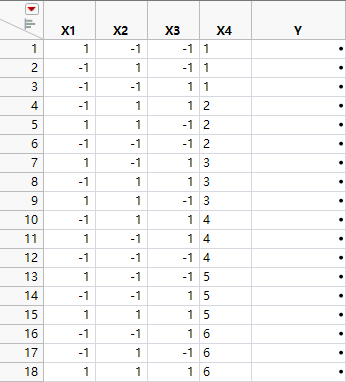

11. 点击制表。
图 5.25 固定区组设计的设计表
设计表中的行按照每天的试验分组。该设计支持您估计区组效应、所有主效应和双因子交互作用。
