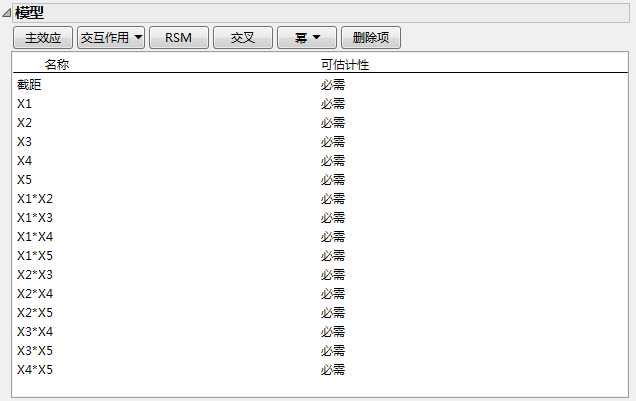

5. 在“模型”分级显示项中,选择交互作用 > 二阶。
图 5.6 显示交互作用的“模型”分级显示项

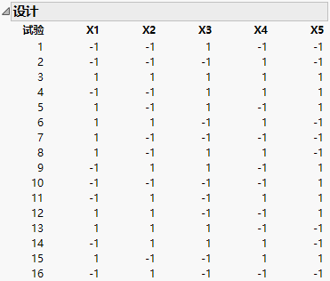

9. 点击制作设计。
Figure 5.7显示了设计的试验。所有主效应和双因子交互作用都是可估计的,因为其“可估计性”已在“模型”分级显示项中指定为“必需”(默认值)。
图 5.7 用于估计所有双因子交互作用的设计

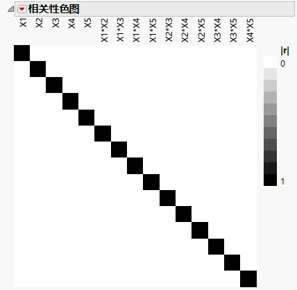

10. 打开设计评估 > 相关性色图分级显示项。
图 5.8 相关性色图
Image shown here
色图指示五个主效应与十个双因子交互作用全部两两正交。
