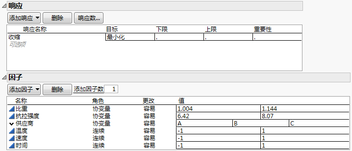

3. 双击“响应名称”下的 Y 并键入收缩。
4. 点击“目标”下的最大化,然后将其改为最小化。
5. 点击添加因子并选择协变量。
6. 从列表中选择比重、抗拉强度和供应商,然后点击确定。
这些是协变量,不受控制。
7. 在添加因子数旁边键入 3。
8. 点击添加因子 > 连续。
9. 将三个连续因子重命名为温度、速度和时间。
这些是可控因子。
图 5.62 “响应”和“因子”分级显示项

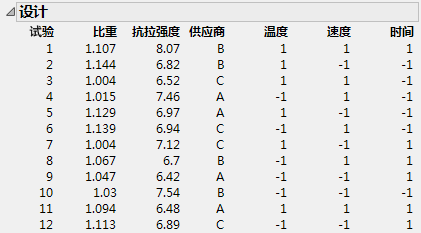

14. 点击制作设计。
图 5.63 12 次试验最优设计
Image shown here
考虑到可能的协变量值,该设计为 D 最优设计。该设计选择最优的协变量值组以及适用于这三个可控因子的最优设置。

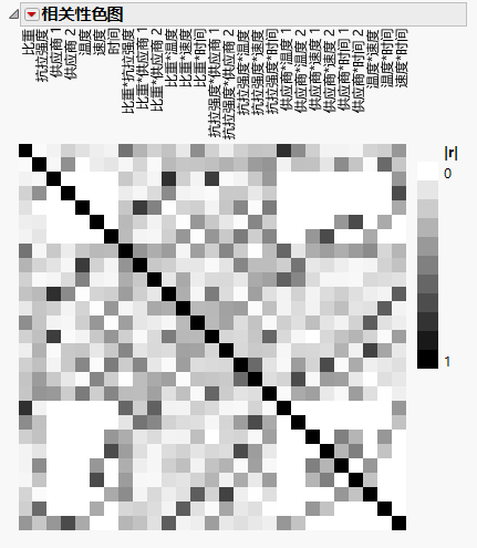

评估设计
1. 打开设计评估 > 相关性色图分级显示项。
图 5.64 相关性色图
Image shown here
与主效应对应的七项显示在色图左上角。请注意,这七项接近正交。最大绝对相关性出现在抗拉强度与供应商 2 之间。这个大约 0.43 的绝对相关性是可用协变量值所带来的结果。(Figure 5.64 使用 JMP 默认颜色。)
