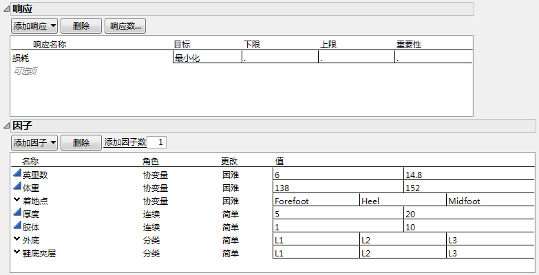

3. 双击“响应名称”下的 Y 并键入损耗。
4. 点击“目标”下的最大化,然后将其改为最小化。
5. 点击添加因子并选择协变量。
6. 从列表中选择英里数、体重和着地点,然后点击确定。
这些是与跑步者关联的难以更改的协变量。
7. 针对英里数、体重和着地点这三个因子之一,在“更改”下点击容易,并将其改为困难。
请注意,这三个协变量的“更改”值全部变为“困难”。
要手动添加其余因子,请执行step 8到step 16。或者,要从保存的表加载因子,请从“定制设计”红色小三角中选择加载因子。打开 Design Experiment 文件夹中的 Runners Factors.jmp 样本数据表。若选择加载因子,则可跳过step 8到step 16。
8. 在添加因子数旁边键入 2。
9. 点击添加因子 > 连续。
10. 重命名厚度和胶体这两个因子。
11. 将厚度的值改为 5 和 20。
12. 将胶体的值改为 1 和 10。
13. 在添加因子数旁边键入 2。
14. 点击添加因子 > 分类 > 3 水平。
15. 重命名外底和鞋底夹层这两个因子。
保留这些因子的默认值。
图 5.65 “响应”和“因子”分级显示项
Image shown here
16. 点击继续。

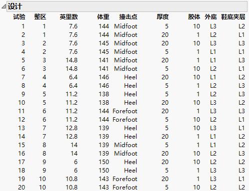

22. 点击制作设计。
图 5.66 针对难以更改的协变量的设计中的前 20 次试验
Image shown here

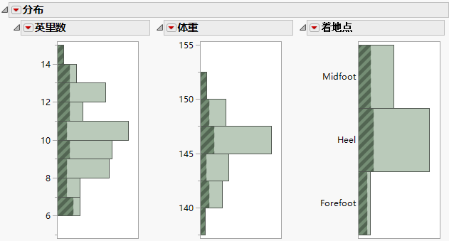

在 100 名跑步者中,根据其协变量值选定了其中的 32 名跑步者。与选定跑步者对应的行也在 RunnersCovariates.jmp 样本数据表中选定。确定实验因子厚度、胶体、内底和外底的设置,以使设计对于“模型”分级显示项中描述的模型是最优的。
23. 在 RunnersCovariates.jmp 样本数据表成为当前表时,选择分析 > 分布。
24. 将所有三列都选作 Y,列。
25. 选中仅显示直方图。
26. 点击确定。
图 5.67 100 名跑步者的直方图(已选定的跑步者数据用阴影表示)
Image shown here
这些直方图演示设计选定的跑步者如何在协变量之间平衡各次跑步。选定跑步者的分布类似于每个协变量的所有跑步者的总体分布。
