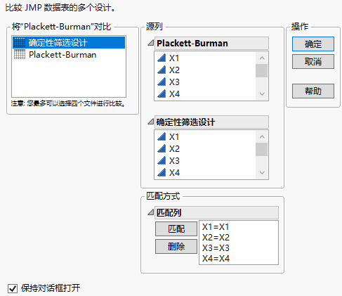

3. 在 Plackett-Burman 数据表中,选择实验设计 > 设计诊断 > 比较设计。
4. 从将“Plackett-Burman”对比列表中,选择确定性筛选设计。
5. 在“Plackett-Burman”面板和“确定性筛选”面板中,从 X1 一直选择到 X6。
6. 打开“匹配列”分级显示项,然后点击匹配。
图 16.2 包含“匹配列”的启动窗口
Image shown here
这将定义您的两个设计中因子之间的对应关系。
7. 点击确定。

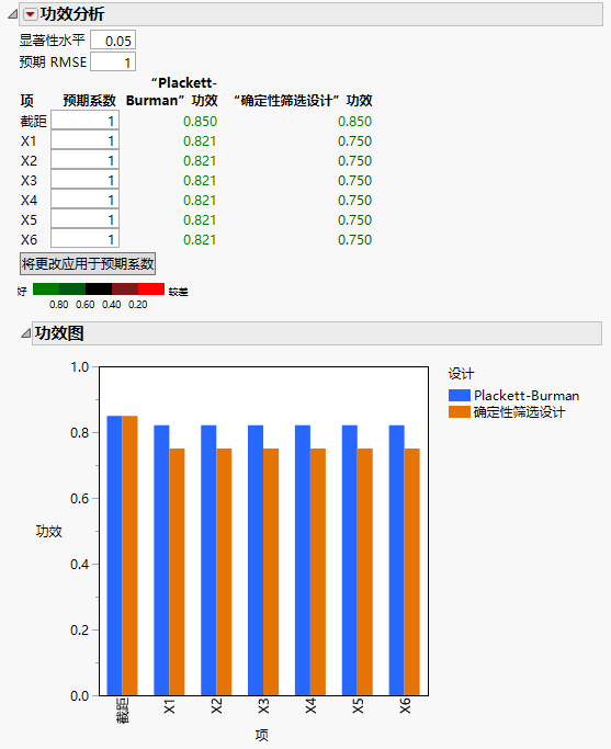

图 16.3 PB 与 DSD 比较的功效分析
Image shown here
在功效、预测方差和估计效率等方面,PB 设计优于 DSD。Figure 16.3显示“功效分析”报表,其中包含显著性水平、预期 RMSE 和系数的默认设置。对于针对主效应的试验,PB 设计的功效比 DSD 高。

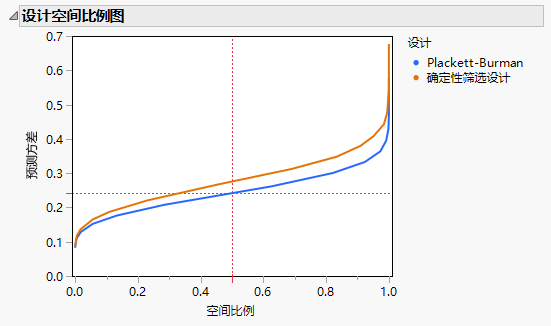

图 16.4 PB 和 DSD 比较的设计空间比例图
Image shown here
设计空间比例图指示 PB 设计在整个设计空间中的预测方差小于 DSD。
您可以推断出:若怀疑只有主效应活跃,则 PB 设计更可取。

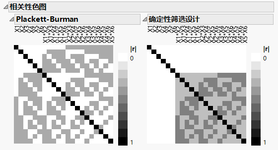

1. 在“绝对相关性”报表中,打开“相关性色图”报表和其下的色图报表。
图 16.5 PB 与 DSD 比较的色图
Image shown here
相关性色图显示 PB 设计中主效应与双因子交互作用之间存在别名关系。相比之下,DSD 不会使主效应与双因子交互作用之间存在别名关系。

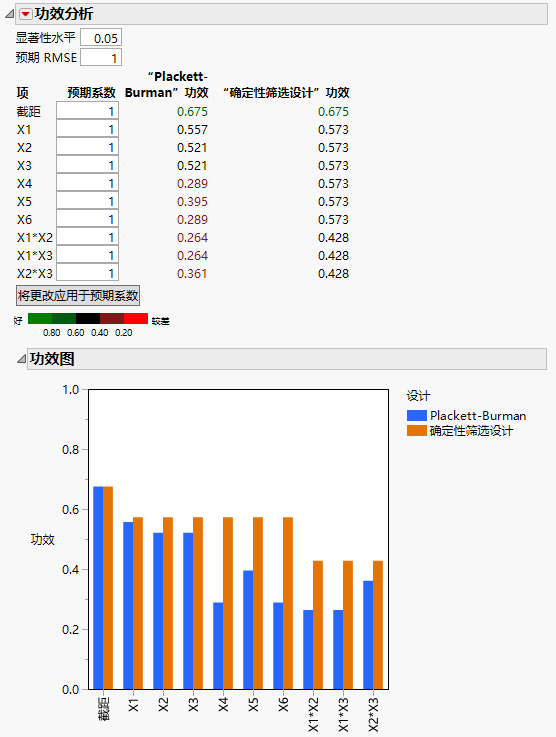

图 16.6 包含交互作用的 PB 和 DSD 比较的功效分析
Image shown here
“项”列表显示三个双因子交互作用。若这些双因子交互作用是活跃的,则 DSD 在所有效应的功效方面的表现优于 PB。

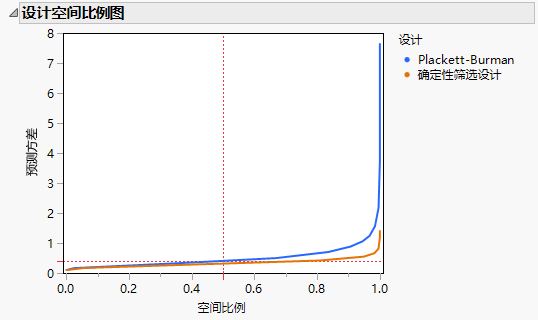

图 16.7 包含交互作用的 PB 和 DSD 比较的预测方差
Image shown here
当模型中包含三个交互作用时,DSD 在预测方差方面也优于 PB 设计。您可以检查其他报表,查看 DSD 在可能存在活跃的交互作用的情况下是否是首选设计。
