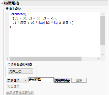

4. 在报表底部的文本框中,将“空”改为“定制模型”。
图 7.19 非线性路径脚本

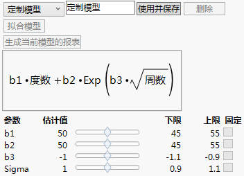

5. 点击使用并保存。
图 7.20 更新的“模型规格”分级显示项
Image shown here
该报表将更新,以包括用于更改参数初始值的控件。参数的初始值设置为脚本编辑器的公式中指定的值。

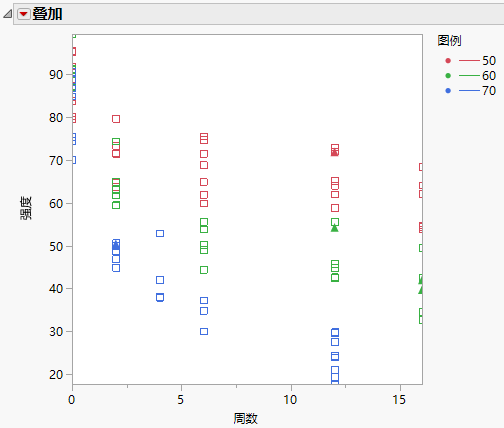

6. 点击拟合模型。
图 7.21 拟合模型图
Image shown here
“模型规格”分级显示项中的“参数”面板随之更新,以显示拟合模型的参数估计值。模型拟合显示在“叠加”图中。您可以拖动轴以显示各点,如Figure 7.21中所示。图例对曲线进行了标识。
