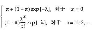

拟合零泛滥 Poisson
零泛滥 (ZI) Poisson 分布的尺度参数 λ > 0,零泛滥参数为 π。
pmf:     Equation shown here
E(x) = (1 - π)λ
Var(x) = λ(1 - π)(1 + λπ)

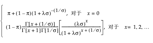

拟合零泛滥负二项
零泛滥 (ZI) Poisson 负二项分布的尺度参数 λ > 0,散度参数 σ > 0,零泛滥参数为 π。
E(x) = (1 - π)λ
Var(x) = λ(1 - π)[1 + λ(σ + π)]

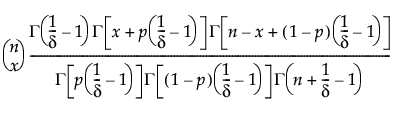

Beta 二项分布的假设前提是:x|π 服从 Binomial(n,π) 分布,π 服从 Beta(α,β) 分布。beta 二项分布具有参数 p = α/(α+β) 和 δ = 1/(α+β+1)。参数 δ 是一个离散参数。若 δ > 0,则出现过度离散,这意味着 x 的变异比二项分布本身所解释的要大。若 δ < 0,则出现离散不足。若 δ = 0,x 呈 Binomial(n,p) 分布。仅当 n ≥ 2 时才存在 beta 二项分布。
Equation shown here;   Equation shown here;   x = 0,1,2,...,n
E(x) = np
Var(x) = np(1-p)[1+(n-1)δ]
其中,Γ(·) 是 Gamma 函数。
