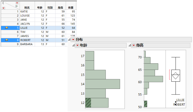

“分布”平台使用直方图、其他图形和报表来描述单个变量的分布。一元一词仅表示涉及一个变量而非两个(二元)或多个变量(多元)。但是,您可以在报表内查看若干单个变量的分布。根据该变量是类别变量(名义型或有序型)还是连续变量,变量的报表内容会发生变化。
一旦了解数据如何分布,您就可以计划下一步应采取的适当分析类型。
“分布”报表窗口是交互式窗口。点击某个直方图直条可突出显示其他任何直方图和数据表中相应的数据。
图 3.1 “分布”平台的示例
