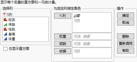

通过选择分析 > 分布可启动“分布”平台。
图 3.4 “分布”启动窗口

有关“选择列”红色小三角菜单中选项的详细信息,请参见《使用 JMP》中的“列过滤器”菜单。
Y,列
指定要分析的变量。将为每个变量显示直方图和关联的报表。
权重
分配一个变量,该变量指定观测在连续 Y 的观测所占的权重。对于分类 Y,“权重”列将被忽略。基于权重和的所有统计量都受权重影响。
频数
指定一个频数变量。这在数据进行汇总时很有用。在这种情况下,有一列包含 Y 值,另一列包含 Y 值出现的频率。该变量的总和包括在“汇总统计量”报表中显示的总计数中(表示为数目)。所有其他矩统计量(均值、标准差等)也都受频数变量影响。
依据
为依据变量的每个水平生成单独的报表。若指定了多个依据变量,将为依据变量水平的每种可能组合生成单独的报表。
创建过程能力
(仅当列包含“规格限”列属性时才显示。)为包含“规格限”列属性的分析列添加“过程能力”报表。
仅显示直方图
从报表窗口中删除直方图之外的所有内容。
