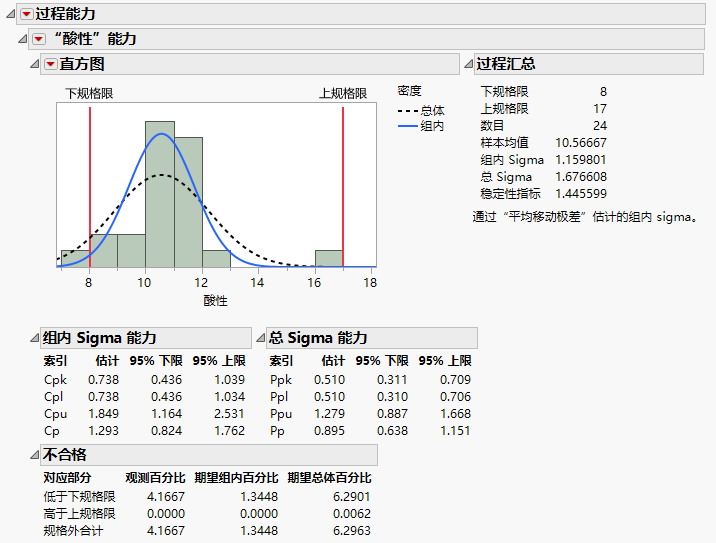

图 3.21 “过程能力”报表示例
Image shown here
过程能力结果添加到报表中。规格限显示在“过程能力”报表中的直方图上,以便可以直观地将数据与限值进行比较。您可以看到,某些酸度水平低于下规格限,有些则非常接近上规格限。Ppk 值为 0.510,指示相对于给定的规格限,过程不符合要求。
