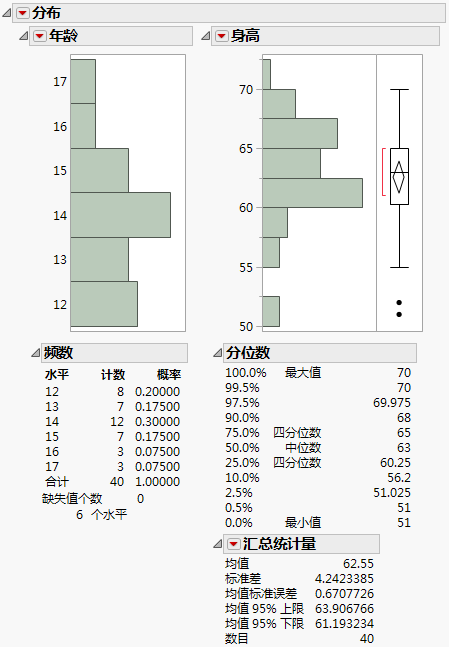

按照“分布”平台的示例中的说明生成Figure 3.5 所示的报表。
图 3.5 初始“分布”报表窗口

注意:若只将“隐藏”行状态应用到数据表中的行,相应的点不会显示在显示点的图中。但会使用隐藏行构造直方图。若想要从直方图构造和分析结果中排除行,请应用“排除”行状态。然后从“分布”旁边的红色小三角菜单中选择重新运行 > 重新运行分析。数据表中已排除的任何行也会在显示点的图中隐藏。
初始“分布”报表包含每个变量的直方图和报表。请注意以下事项:
• 要替换报表中的变量,请从关联的数据表的列面板中,将变量拖放到直方图的轴上。
• 要在报表中插入新变量,从而创建新的直方图,请将变量拖放到现有直方图之外。新变量可以放在现有直方图之前、之间或之后。
注意:要删除某个变量,请从红色小三角菜单中选择删除。
• “分布”旁边的红色小三角菜单包含影响所有变量的选项。请参见“分布”平台选项。
• 每个变量旁边的红色小三角菜单包含仅影响该变量的选项。请参见用于分类变量的选项或用于连续变量的选项。若按住 Ctrl 键并选择某个变量选项,该选项将应用于报表中具有相同建模类型的所有变量。
• 直方图可直观地显示数据。请参见直方图。
• 分类变量的初始报表包含一个“频数”报表。请参见“频数”报表。
• 连续变量的初始报表包含一个“分位数”报表和一个“汇总统计量”报表。请参见“分位数”报表和“汇总统计量”报表。
