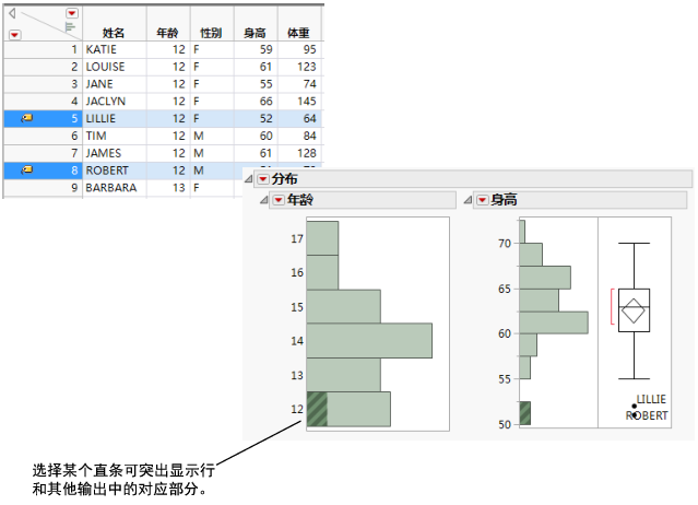

突出显示直条并选择行
点击某个直方图直条可突出显示该直条并选定数据表中相应的行。其他所有图形显示中的相应部分也会突出显示选定内容。Figure 3.6 显示突出显示身高直方图中的某个直条的结果。对应的行在数据表中处于选定状态。
提示:要取消选择特定的直方图直条,请按 Ctrl 键并点击突出显示的直条。
图 3.6 突出显示直条和行
