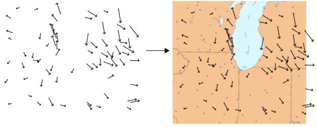

要添加您创建的图像,需要生成报表,然后将该图像从您计算机的文件系统拖放至报表中的图形。添加图像后,JMP 会提供若干选项,如调整图像大小、设置图像格式和旋转图像。右击该图像并选择图像可查看这些选项。
以下示例显示芝加哥地区风速的二元图。左侧图包含用于指示风向和风速的箭头。在图中放入了一个地图图像,该图像的大小经过调整,各标记已能与提供这些风数据的观测站对齐(每个点表示一个观测站)。
图 9.38 定制地图图像的示例
