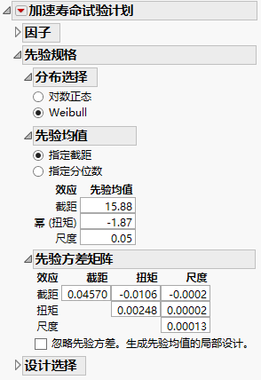

1. 在先验均值下,输入您使用“以 X 拟合寿命”平台和假设数据获得的先验加速模型参数估计值。将Figure 22.3 中的“估计值”分级显示项所示的值化整为两位小数:
‒ 为截距输入 15.88。
‒ 为功效(扭矩)输入 -1.87。
‒ 为尺度输入 0.05。
2. 打开“先验方差矩阵”分级显示项。
3. 取消选择选项忽略先验方差。生成先验均值的局部设计。
4. 输入先验加速模型中的估计协方差。将Figure 22.3 中的“协方差矩阵”分级显示项所示的值化整为五位小数:
‒ 在截距对应的行列中,点击 0.10000 并键入 0.04570。
‒ 在截距对应的行和扭矩对应的列中,点击 0.00000 并键入 -0.01062。
‒ 在截距对应的行和尺度对应的列中,点击 0.00000 并键入 -0.00015。
‒ 在扭矩对应的行列中,点击 0.10000 并键入 0.00248。
‒ 在扭矩对应的行和尺度对应的列中,点击 0.00000 并键入 0.00002。
‒ 在尺度对应的行列中,点击 0.10000 并键入 0.00013。
图 22.5 完成的“先验规格”分级显示项

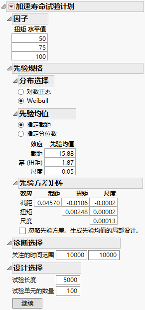

点击“加速寿命试验计划”红色小三角,然后选择 ALT 最优性准则 > 制作失效概率最优。
该试验将执行超过 5,000 个周期。不过,您关注的是对多达 10,000 个周期的预测。
5. 在“诊断选择”分级显示项中,为关注的时间范围的两个框均输入 10,000。
6. 在“设计选择”分级显示项中,为试验长度输入 5,000,为试验单元的数量输入 100。
图 22.6 完成的“设计详细信息”窗口
