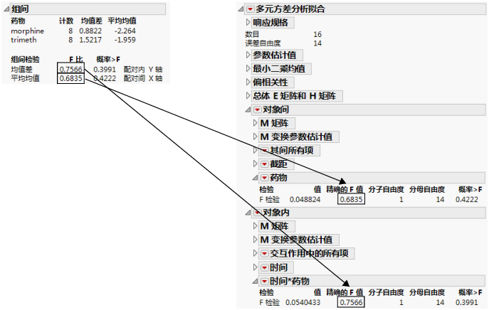

随即显示Figure 19.5 中左侧的报表。

图 19.5 组间配对和具有重复测量的拟合模型多元方差分析的示例
“组间”报表中的“均值差”的“F 比”对应于“对象内”报表下的“时间*药物”的“F 比”。“组间”报表中的“平均均值”的“F 比”对应于“多元方差分析拟合”报表中的“对象间”下的药物的“F 比”。
