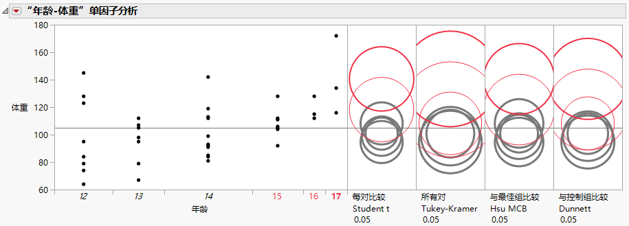

四个方法都检验各组均值之间的差异。每项检验都用于一个特定的假设,可能会出现不同的结果。
图 6.23 四个多重比较检验的比较环
Image shown here
在Figure 6.23 中,年龄组 17 被突出显示。其他控制环的颜色与年龄组 17 有关。请注意,对于 Student t 和 Hsu 方法,年龄组 15(从顶部数第三个环)显示为灰色。这表明它与年龄组 17 有显著差异。不过,对于 Tukey 和 Dunnett 方法,年龄组 15 为红色,这表明它与年龄组 17 没有显著差异。
