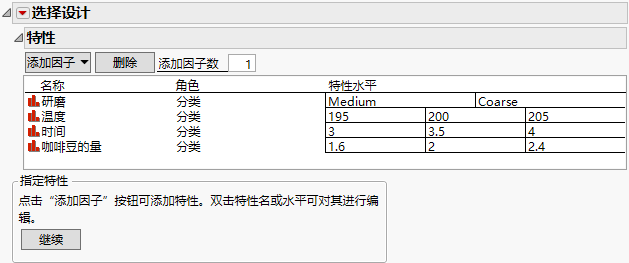

1. 选择实验设计 > 消费者研究 > 选择设计。
2. 选择帮助 > 样本数据库,然后打开 Design Experiment/Coffee Choice Factors.jmp。
3. 点击“选择设计”红色小三角并选择加载因子。
图 18.2 定义了特性的“选择设计”窗口
Image shown here
4. 点击继续。
