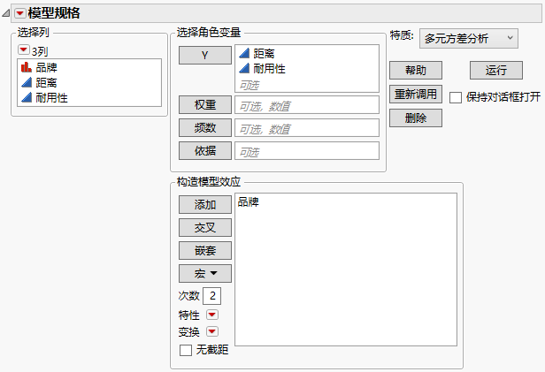

1. 选择帮助 > 样本数据库,然后打开 Golf Balls.jmp。
2. 选择分析 > 拟合模型。
3. 选择距离和耐用性,然后点击 Y。
4. 选择品牌,然后点击添加。
5. 对于特质,请选择多元方差分析。
图 9.1 多元方差分析设置
Image shown here
6. 点击运行。

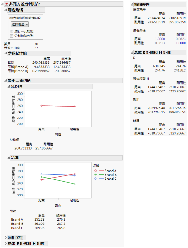

图 9.2 “多元方差分析”报表窗口
Image shown here
初始结果本身可能不是很有趣,因为尚未指定响应设计。在指定响应设计后,多元平台显示多元估计值和检验的表。有关指定响应设计的详细信息,请参见响应规格。
