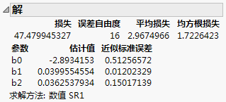

平台使用了“数值 SR1”方法来获取参数估计值,如Figure 14.14中所示。
图 14.14 Ingots2 数据的解
