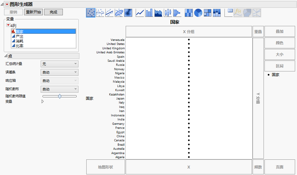

2. 选择图形 > 图形生成器。
3. 选择国家并将它拖至 Y 区域。
图 4.7 分配给 Y 区域的国家
Image shown here
提示:这些国家以字母的升序排列(起始点位于底部)。要更改排序顺序,请使用“值顺序”列属性或“行顺序水平”选项。请参见《使用 JMP》中的值顺序或排序顺序。或者,您可以使用连续变量的值排序。请参见对分类变量水平排序。

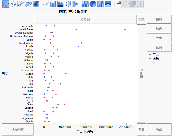

4. 选择产出和消耗并将它们拖至 X 区域。
标记显示在两个变量的图形上,并使用图例标识两种颜色。
图 4.8 不同“国家”的“产出”和“消耗”
Image shown here
因为默认图形元素设置为“点图”,确定标签与点的关系很困难。将点图改为条形图,使该图形更易于解读。

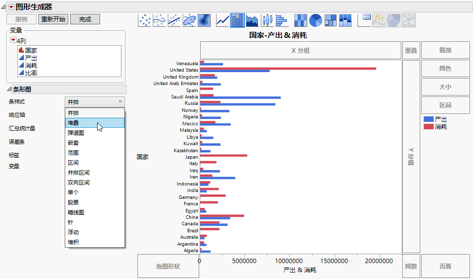

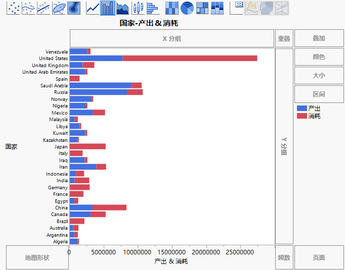

试着对所演示的条形图执行各种操作。将并排条更改为堆叠条。
6. 在“条样式”旁边,选择堆叠(Figure 4.9)。
图 4.10 “产出”和“消耗”的堆叠条
Image shown here

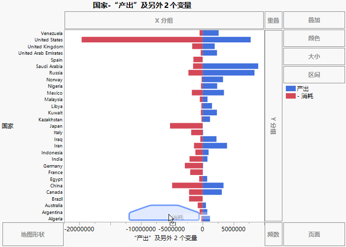

因为产出与消耗是相反的,您想通过使产出和消耗条指向相反方向来反映这一点。
7. 在“变量”列表中,右击消耗列并选择变换 > 求反。
这将使消耗为负数。在列的列表中将显示名为 -消耗的列。该列名采用斜体,以指示它是虚拟列。使用该列根据负值绘制消耗条。
8. 右击 X 轴标签“产出和消耗”,然后选择删除 > 消耗。
9. 选择 -消耗并将它拖到 X 轴之正上方。
图 4.11 “产出”和“负消耗”的堆叠条
Image shown here

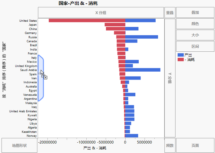

负消耗(-消耗)用红色标绘在左侧,产出用蓝色标绘在右侧。接着,使用消耗列作为排序变量来按油耗将国家排序。
10. 选择消耗并将它拖至 Y 轴右侧。不要放下该变量直到显示蓝色多边形。
图 4.12 用于按“消耗”排序国家的多边形
Image shown here
11. (可选)点击完成。
国家的水平现在按消耗排序。油耗量最大的国家显示在图形顶部。还能看到每个国家的产油量。
