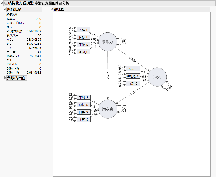

12. 点击运行。
13. (可选。)点击“结构化方程模型:带潜在变量的路径分析”旁边的红色小三角,然后选择路径图 > 布局 > 6。
14. (可选。)点击“参数估计值”旁边的灰色展开图标。
关闭“参数估计值”报表将支持您查看整个路径图。
图 8.2 “结构化方程模型”报表
Image shown here
“拟合汇总”报表中列出的该模型的卡方统计量为 34.27,自由度为 41。请注意,相应的 p 值为 0.7624,该值不显著。这表明,没有证据可以拒绝模型拟合良好这一原假设。因此,您可以得出结论:该模型对数据拟合良好。
卡方值取决于样本大小,因此,一些拟合良好的模型仍然可以生成显著的卡方值。比较拟合指数 (CFI) 和近似的均方根误差 (RMSEA) 为确定模型拟合提供了额外的指导。这些指数介于 0 和 1 之间。CFI 值最好大于 0.90,RMSEA 值最好小于 0.10(Browne and Cudeck 1993;Hu and Bentler 1999)。在此,CFI 为 1 且 RMSEA 为 0,指示拟合极佳。

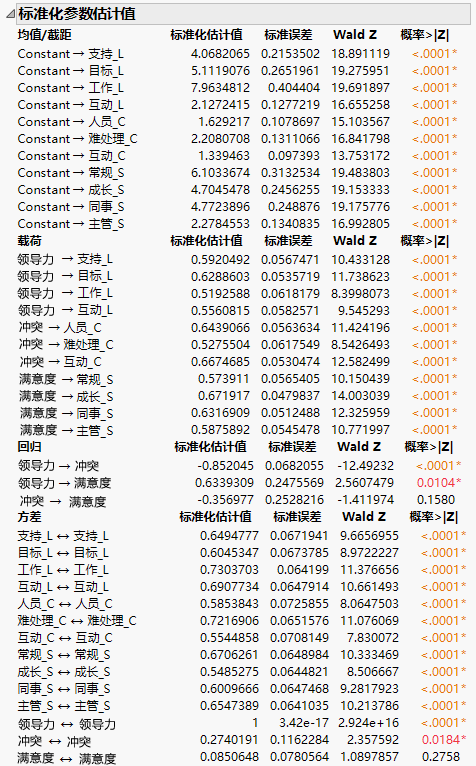

15. 点击“结构化方程模型:带潜在变量的路径分析”旁边的红色小三角,然后选择标准化参数估计值。
图 8.3 “标准化参数估计值”报表
Image shown here
“标准化参数估计值”报表中的“载荷”的估计值有助于解释定义潜在变量的测量模型。标准化载荷指示观测到的变量与未观测到的潜在变量的相关性。报表中所有潜在变量的载荷都介于 0.52 到 0.67 之间,这表明“领导力”、“冲突”和“满意度”构造良好。
在Figure 8.2 中,“回归”下的参数估计值表明,“领导力”对“冲突”以及“冲突”对“满意度”的影响是负面的,而“领导力”对“满意度”的影响是正面的。因此,“领导力”得分越高,“冲突”得分就越低,“满意度”得分就越高;“冲突”得分越高,“满意度”得分就越低。参数估计值相应的 p 值显示在“回归”下方。“领导力 -> 冲突”和“领导力 -> 满意度”回归参数在 α = 0.05 水平下均显著。因此,您得出结论:这些回归关系很牢固。
注意:您还可以将“标准化参数估计值”报表中的“回归”参数估计值用作效应大小。这些效应大小被解释为预测变量中一个标准差变化的结果中标准差单位的变化。

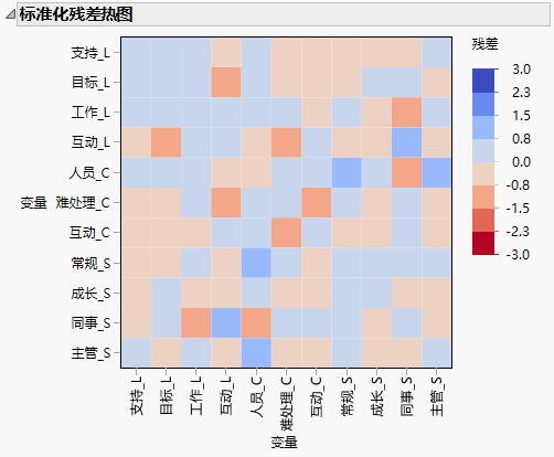

16. 点击“结构化方程模型:带潜在变量的路径分析”旁边的红色小三角,然后选择标准化残差热图。
图 8.4 标准化残差热图
Image shown here
“标准化残差热图”在正方向或负方向上没有超过 2.0 个单位的值;这进一步证明了该模型拟合数据良好。残差也可以在更细粒度上诊断拟合不良的模型。该模型中的标准化残差没有显示出局部失拟的证据。
