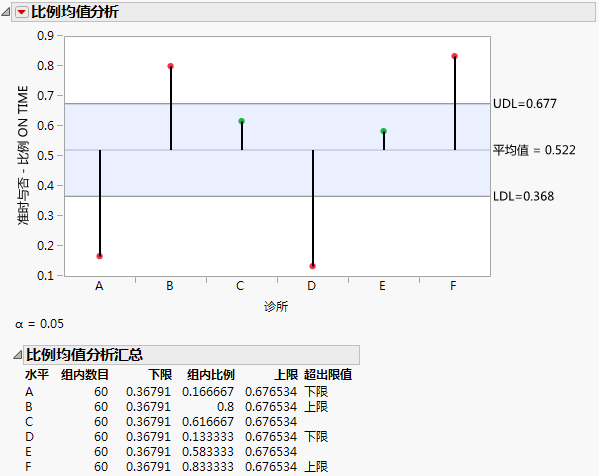

图 7.9 “比例均值分析”的示例
Image shown here
Figure 7.9 显示每个诊所准时的患者比例。从Figure 7.9 中可看到:
• 诊所 F 准时到达的比例最高,其次是诊所 B。
• 诊所 D 准时到达的比例最低,其次是诊所 A。
• 诊所 E 和诊所 C 接近平均值,并且没有超过决策限。
