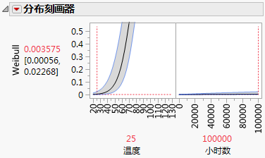

3. 在“分布刻画器”中(位于“分布”选项卡上的“比较”分级显示项中),请执行以下操作:
‒ 点击温度上方的 105 并将其改为 25。
‒ 点击小时上方的 750.5 并将其改为 100,000。
图 22.10 电容模型的分布刻画器
Image shown here
根据您当前的研究,预测的在 25o 下经过 100,000 个小时失效的总体比例为 0.00358,95% 置信区间为 0.00056 到 0.02268。您想要更为精确地估计失效比例。要减小置信区间的宽度,您可以使用其他试验扩充研究。

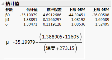

10. 在先验均值下,选择指定截距。输入“以 X 拟合寿命估计值”分级显示项中的加速模型参数估计值,该分级显示项位于“统计量”选项卡上的“Weibull 结果”分级显示项中。
图 22.11 “Weibull 结果”分级显示项中的参数估计值和拟合模型
Image shown here
‒ 为截距输入 -35.200。
‒ 为活化能量(温度)输入 1.389。
这是活化能量的估计值,也是乘以 Boltzmann 常数后用开氏温度衡量的逆温度的系数。
‒ 为尺度输入 1.305。
对于 Weibull 分布,JMP 使用依赖于位置参数 μ 和尺度参数 σ 的参数化。依照常见的 α 和 β 参数化,尺度参数为 σ = 1/β。请参见Weibull。

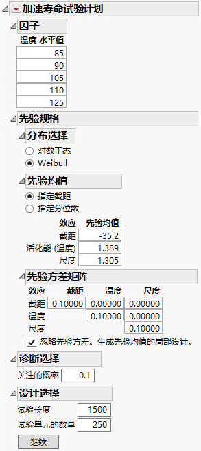

在“加速寿命试验计划”窗口中,您可以指定关于在“先验方差矩阵”分级显示项中的先验均值的不确定性。在本例中,不要对“先验方差矩阵”分级显示项做出任何更改。创建的设计假定在“先验均值”分级显示项中指定的值是真实的参数值。
11. 在“诊断选择”下,为试验长度输入 1500。
该试验进行 1500 小时以上,这是原始设计的时长。
12. 为试验单元的数量输入 250。
之前的实验试验了 150 个单元,扩充实验还要另外试验 100 个单元,总计 250 个单元。

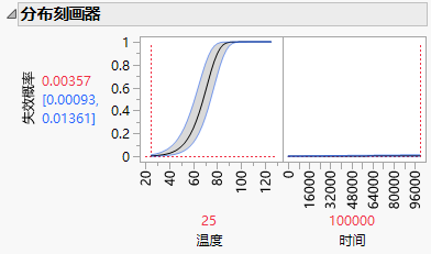

将扩充设计与最初研究作比较
1. 在“分布刻画器”中,为“温度”输入 25,为“时间”输入 100,000。失效的总体比例估计值为 0.00357,95% 置信区间为 0.00093 到 0.01361。该区间比最初实验中的区间(介于 0.00056 到 0.02268 之间,如Figure 22.10所示)要窄。
