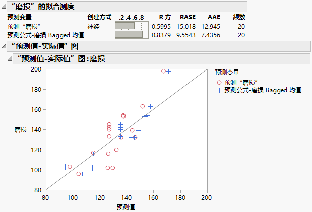

6. 点击“模型比较”红色小三角并选择标绘“预测值-实际值”图。
图 3.32 磨损预测的比较
Image shown here
“拟合测度”报表和“预测值-实际值”图显示在Figure 3.32 中。从 Bagging 得到的预测用蓝色显示。从原始神经网络模型得到的预测用红色显示。通常,Bagging 预测比原始模型预测更接近实际线。因为 Bagging 预测更接近实际线,因此 Bagged 预测的 R 方值 0.6699 高于原始模型预测的 R 方值。您得出结论:Bagging 改进了磨损的预测。

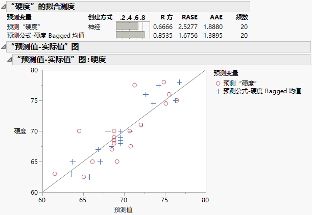

该示例比较了磨损的预测。要比较其他响应变量的预测,请按照step 2 到step 6 执行,将磨损替换为所需的响应变量。作为另一示例,Figure 3.33显示硬度的“拟合测度”报表。该报表显示的结果与磨损的“拟合测度”报表结果相似。Bagged 预测的 R 方值略高于原始模型预测的 R 方值,这说明拟合效果更好,预测得到改进。
