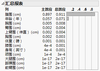

您关注的是获取体脂肪百分比的重要预测变量的独立于模型的指示。
8. 点击“‘体脂肪百分比’的提升树”旁边的红色小三角,然后选择刻画器。
9. 点击“预测刻画器”旁边的红色小三角,然后选择评估变量重要性 > 独立均匀输入。
注意:由于“评估变量重要性”使用随机处理,您的结果可能不会与Figure 6.5 中的结果完全匹配。
图 6.5 变量重要性的汇总报表
“汇总报表”显示腹围 (cm) 是体脂肪百分比最重要的预测变量。
