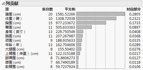

9. 点击“Bootstrap 森林法: 体脂肪百分比”旁边的红色小三角,然后选择列贡献。
图 5.6 列贡献
“列贡献”报表表明腹围 (cm)、体重 (cm) 和胸围 (cm) 是体脂肪百分比的最强预测变量。
