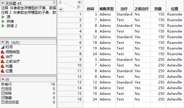

图 6.21 拼接的数据和变量
Image shown here
数据和变量已拼接起来。变量在拼接表中显示为列。每个数据表中的注释作为表变量添加至新数据表。
