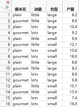

数据表将合并为一个新的拼接表,其中包含第一个数据表中的所有行,后接第二个数据表中的所有行。
图 6.20 两个数据表的拼接结果
Image shown here
原始数据表中的每个列名都可以在拼接的数据表中找到有一列与其列名匹配。但是,若列名不完全匹配,则不会合并这些列名。例如,若产量列被命名为产量1 和产量2,那么会在拼接数据表中为每列单独创建一列。
