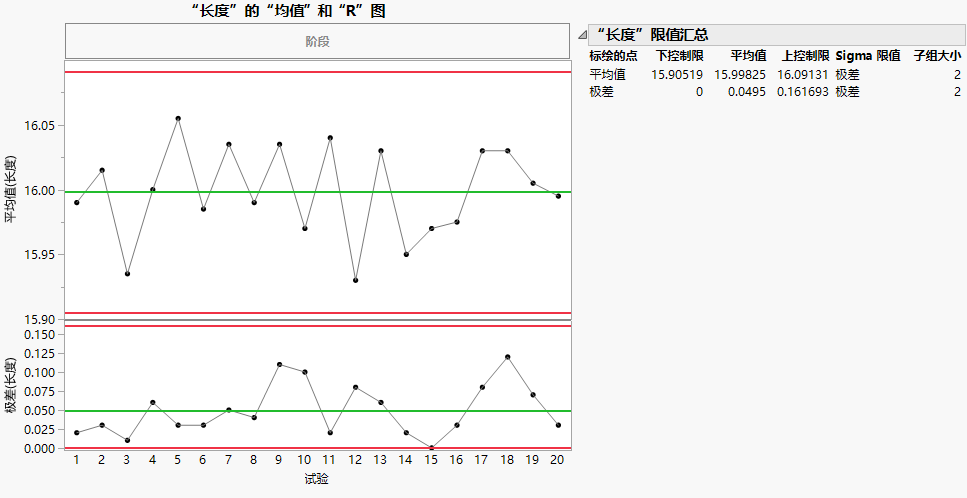

随即显示“长度”的“单值和移动极差”图。若您的数据没有自然子组,那么该图很合适。但是,本例存在自然子组,即每次印刷试验。
4. 将试验拖至子组区域(位于底部)。
图 3.10 按印刷试验划分的线长的均值图和 R 图
均值图和 R 图中有三条线水平横穿这些图。它们分别是计算的 LCL(下控制限)、Avg(平均值)和 UCL(上控制限)。
理想状态下,我们希望所有点都落在控制限以内,而且我们希望这些点在这些限值内随机放置。查看图形后我们会看到:没有任何点落在控制限以外,而且这些点看起来没有任何模式。要进一步调查,请执行 Nelson/Western Electric 检验,查看是否存在模式以及这些检验中是否有任何检验失败。
5. 在均值图中,右击并选择警告 > 检验 > 所有检验。
请注意,没有任何点被圈定或标记出来。这意味着我们的过程受控且稳定。
若我们确定过程不受控,则需要进一步调查,以便确定如何改变过程以使其受到控制。对于本例,由于过程已然受控或稳定,所以我们可以跳过该步。现在,您可以将这些控制限用于新数据。前进到指定控制限或指定多组控制限(查看带有阶段数据的示例)。

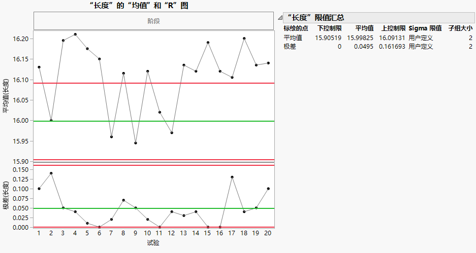

“设置控制限”选项
一种简便的指定控制限的方法就是使用“控制图生成器”中的“设置控制限”选项。
1. 选择帮助 > 样本数据库,然后打开 Quality Control/New Length Data.jmp。
这是包含新数据的表。
2. 选择分析 > 质量和过程 > 控制图生成器。
3. 将长度拖至 Y 区域。
4. 将试验拖至子组区域(位于底部)。
5. 在平均值(均值)图中右击,然后选择限值 > 设置控制限。
6. 输入以下限值:
‒ 下控制限 - 15.90519
‒ 平均值 - 15.99825
‒ 上控制限 - 16.09131
这些是来自Figure 3.10 中的平均值(均值)图的历史限值。
7. 点击确定。
8. 在极差 (R) 图中右击,然后选择限值 > 设置控制限。
9. 输入以下限值:
‒ 下控制限 - 0
‒ 平均值 - 0.0495
‒ 上控制限 - 0.161693
这些是来自Figure 3.10 中的范围 (R) 图的历史限值。
10. 点击确定。
图 3.11 带有历史限值的线长的均值图和 R 图
JMP 使用您定义的历史控制限值而不是从数据计算限值。在“‘长度’限值汇总”表中,请注意“Sigma 限值”现在显示“用户定义”。许多点现在落在限值以外。此外,平均值高于基线过程中的平均值。该过程不同于我们用于计算基线控制限的原始过程。

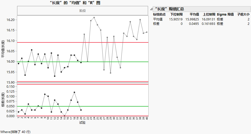

排除行
另一种指定控制限的方式是排除数据表中的行。该方法的一个优点是:您可以在同一图形中同时看到历史数据和新数据。这有助于确定差异。
要使用该方法,您必须满足以下条件:
• 新数据和旧数据必须位于同一数据表中。
• 历史数据和新数据必须都具有相同的子组大小。
• 必须在数据表中排除所有新数据(使用“行”>“排除/撤销排除”)。
在下例中,新数据已经排除。
1. 选择帮助 > 样本数据库,然后打开 Quality Control/Combined.jmp。
该表包含旧数据和新数据,但新数据已经排除。
3. 将长度拖至 Y 区域。
4. 将试验拖至子组区域(位于底部)。
图 3.12 带有已排除数据的线长的均值图和 R 图
JMP 仅使用未排除行(历史数据)创建控制限。新数据(已排除数据)仍标绘在图形上(变暗),但这些数据不用在任何计算中。

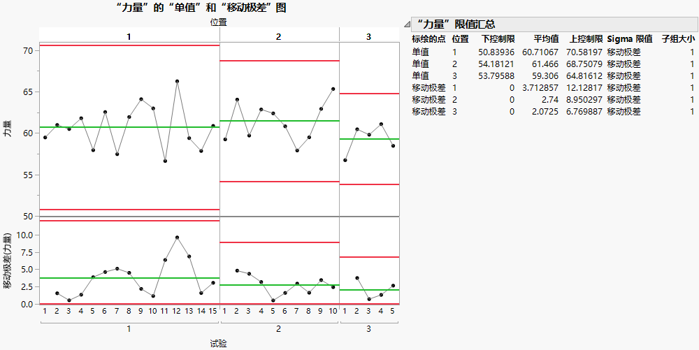

基于现有过程创建控制图
1. 选择帮助 > 样本数据库,然后打开 Quality Control/Phase Historical Data.jmp。
该表包含全部三个位置的现有过程数据。
3. 将力量拖至 Y 区域。
4. 将试验拖至子组区域(位于底部)。
5. 将位置拖至阶段区域。
图 3.13 现有数据的基线控制图

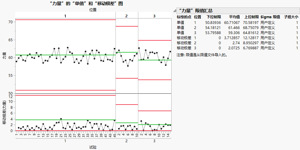

基于已更新过程创建控制图
1. 从Figure 3.13 中的报表,点击“控制图生成器”红色小三角,然后选择保存限值 > 在新表中。
这将创建限值表。
2. 将这个新的限值表保存到任意位置,以便您以后访问。
3. 选择帮助 > 样本数据库,然后打开 Quality Control/Phase New Data.jmp。
该数据是在对过程进行更改后从全部三个位置收集的数据。
4. 选择分析 > 质量和过程 > 控制图生成器。
5. 将力量拖至 Y 区域。
6. 将试验拖至子组区域(位于底部)。
7. 将位置拖至阶段区域。
8. 点击“控制图生成器”红色小三角,然后选择获取限值。打开您在step 2中保存的限值表。
这会将历史限值应用到“控制图生成器”报表中的新数据。
图 3.14 基于历史限值的新数据的控制图
