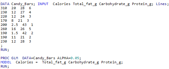

Figure 8.9显示了 SAS 代码。(并未显示所有数据。)
图 8.9 SAS 代码
