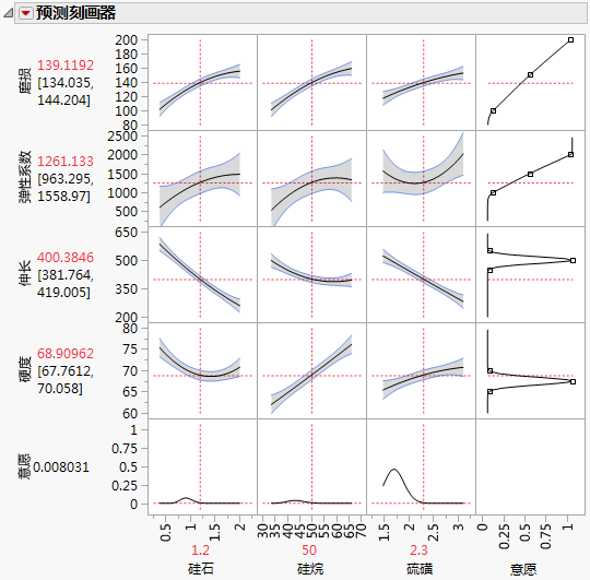

该脚本为这 4 个响应定义具有完全平方响应曲面的模型。将为所有响应都显示汇总表和效应信息,后面紧随Figure 3.18中所示的预测刻画器。
图 3.18 优化之前的多重响应预测刻画器
Image shown here
请注意以下有关意愿函数的事项:
‒ 最大值磨损和最大值弹性系数是最大的意愿。
‒ 伸长目标值为 500 是最大的意愿。
‒ 硬度目标值为 67.5 是最大的意愿。

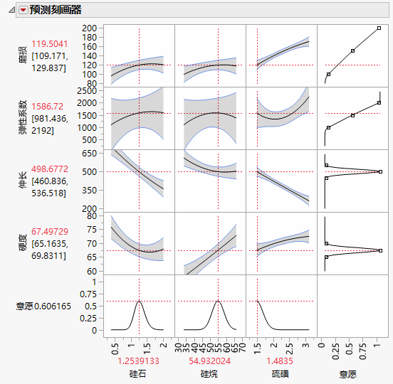

3. 从“预测刻画器”红色小三角菜单选择优化和意愿 > 最大化意愿以最大化意愿。
图 3.19 优化之后的预测刻画器
Image shown here
底部的意愿迹线在效应当前值之外的所有位置都降低,这指出任何进一步的调整都会降低整体意愿。
