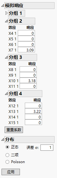

7. 点击“组正交超饱和设计”红色小三角,然后选择模拟响应。
8. 点击制作设计。
9. 点击制表。
图 26.2 “模拟响应”窗口
Image shown here
“模拟响应”窗口显示用于生成设计表的设置。请注意,“组 1”分级显示框已关闭。“组 1”包含“假”因子。这些都设置为 0,因为它们被假定对模型没有任何影响。您的值可能不同于Figure 26.2中显示的值。模拟中的每个组都有一个活跃效应。
提示:使用“模拟响应”窗口为不同的模拟输入新值。

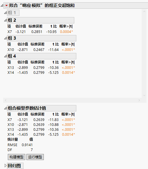

1. 选择实验设计 > 特殊目的 > 组正交超饱和 > 拟合组正交超饱和。
2. 选择响应,然后点击 Y。
3. 从 Fake 1 一直选择到 X15,然后点击 X。
4. 点击确定。
提示:使用“组正交超饱和”平台生成的设计表包含名为“模型”的脚本。运行该脚本可直接运行该分析。
图 26.3 拟合组正交超饱和结果
Image shown here
您的模拟将 X7、X10 和 X13 设置为具有效应的因子。“拟合 GOSSD”过程将这三个因子标识为显著。此外,还标识了情形 X14。在实践中,您需要确定效应的大小和重要性是否值得进一步关注。
注意:由于生成的是随机结果,所以您的模拟结果可能不同于Figure 26.3中所示的结果。您可能会看到一个警报,提示某个组具有一个或多个可能活跃的附加响应。这是超饱和设计的一个限制;您的发现可能不是决定性的。
5. 点击运行模型以运行标识的模型。
