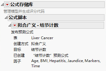

Liver Cancer.jmp 样本数据表包含在肝癌患者加入研究后的肝癌严重性数据。该文件还包含针对模型的一些表脚本。本例使用这些脚本生成用于演示“公式存储库”的模型。
1. 选择帮助 > 样本数据库,然后打开 Liver Cancer.jmp。
2. 点击“Lasso Poisson,验证列”脚本旁边的绿色小三角。
3. 点击“使用‘验证列’验证的 Poisson 自适应‘Lasso’”旁边的红色小三角,然后选择保存列 > 发布预测公式。
该选项打开包含拟合广义模型的预测公式的“公式存储库”。
4. 要向数据表添加预测公式,请从“公式存储库”中的“拟合广义 - 结节计数”红色小三角中选择运行脚本。
注意:可使用step 3中的保存列 > 保存预测公式获取step 3和step 4的结果。不过,此时预测公式就不再是“公式存储库”的一部分了。
5. 要生成在 JMP 之外使用的得分代码,请从“拟合广义 - 结点计数”红色小三角中选择一种代码类型。随即显示包含该代码的脚本窗口。请参见从“公式存储库”平台生成得分代码。
6. 要保存“公式存储库”,请选择文件 > 保存。
注意:“公式存储库”另存为 JMP 报表文件 (*.jrp)。
图 12.2 包含广义模型的“公式存储库”
