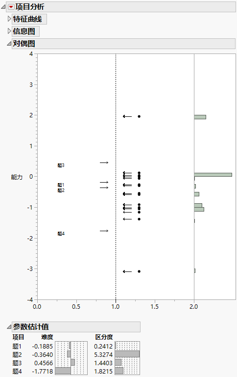

图 11.2 项目响应报表
Image shown here
从对偶图中,您会注意到:题4 是四个问题中最容易回答的问题,这是因为它具有最低的难度得分 -1.78。题3 是最难的问题,其难度得分为 0.46。大多数响应者都落在能力尺度的中间到低端,如图中心部分的数据点所示。在该直方图中,您可以看到大约 40% 的响应者落在稍微高于能力尺度上的 0 的位置。
注意:不为答案全部正确或全部不正确的个人计算能力得分。请参见拟合 IRT 模型。

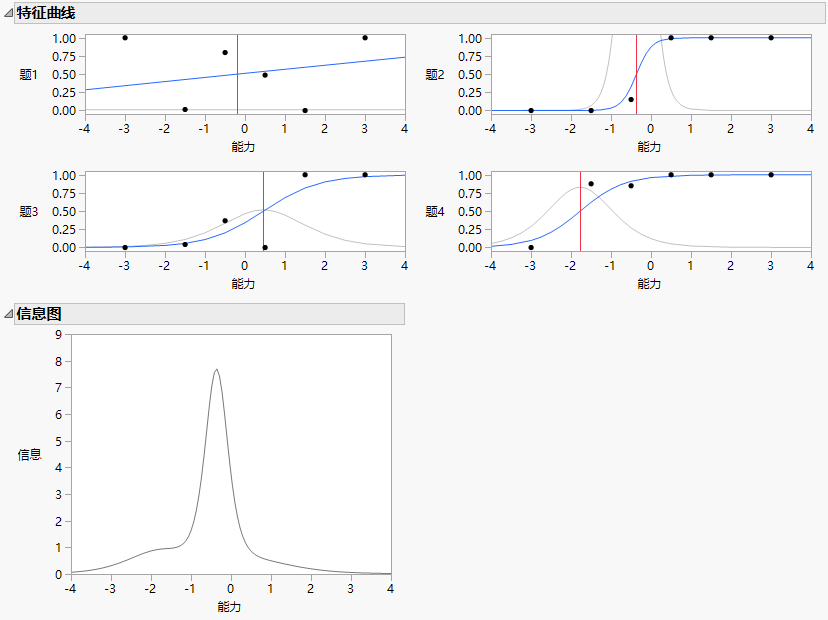

4. 点击灰色的“特征曲线”报表展开图标将其打开。
5. 点击“项目分析”红色小三角并选择横向图数。
6. 输入 2 并点击确定。
7. 点击灰色的“信息图”报表展开图标将其打开。
图 11.3 项目响应示例
Image shown here
题1 具有平直的特征曲线和平直的信息曲线。这表明题1 没有为区分响应者的数学能力提供太多信息。题2 的特征曲线比较陡峭,这表明题2 对于区分响应者能力很有用。每个图中的垂线都位于特征曲线的拐点。这条垂线即响应者有 50% 的概率正确回答指定问题的能力水平。
信息图指示所分析的四个问题共同提供了关于 -1(大约)到 0 之间的能力水平的多数信息。在模型中包括更多难度更大的问题将会加宽信息曲线。
