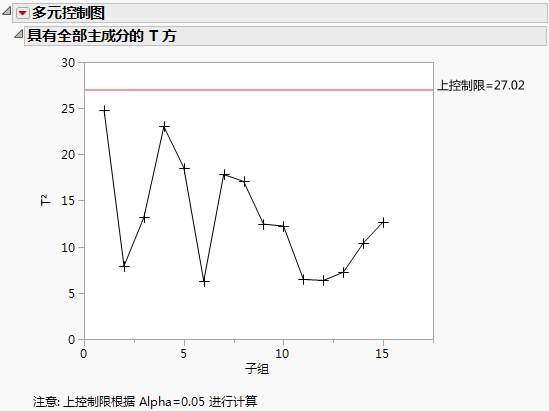

图 10.7 子组数据的多元控制图,步骤 1
Image shown here
该过程看起来处于统计控制中,使用该数据创建目标是合适的。

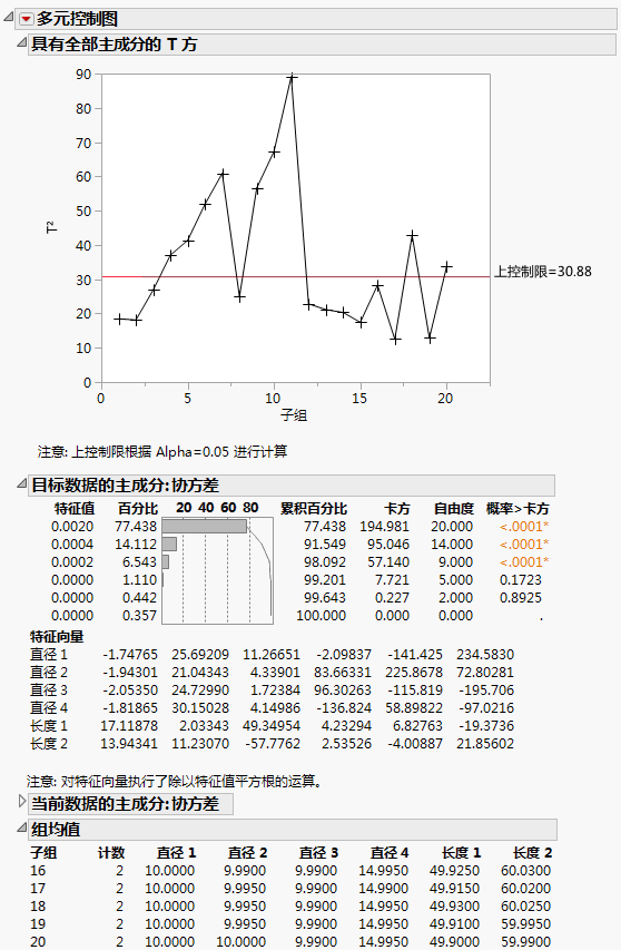

图 10.8 子组数据的多元控制图,步骤 3
Image shown here
Figure 10.8显示不稳定出现在子组 4-7、9-11、18 和 20 中。该结果暗示这些观测与 Aluminum Pins Historical.jmp 中的历史数据不符,需要进一步调查过程。要确定过程在这些点失控的原因,您可能要查看各个一元控制图或执行另一个一元过程。
